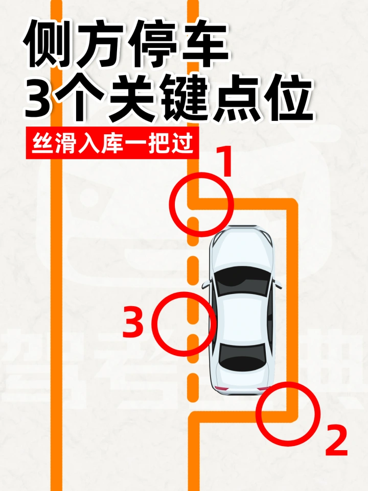

          科目二侧方停车怎么过?今天分享我的通关秘籍,其实很简单,只需要记住下面这个3个关键点位!

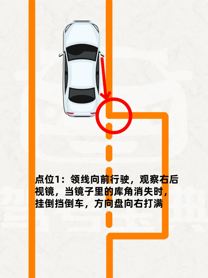

          点位1:领线向前行驶,观察右后视镜,当镜子里的库角消失时,挂倒挡倒车,方向盘向右打满

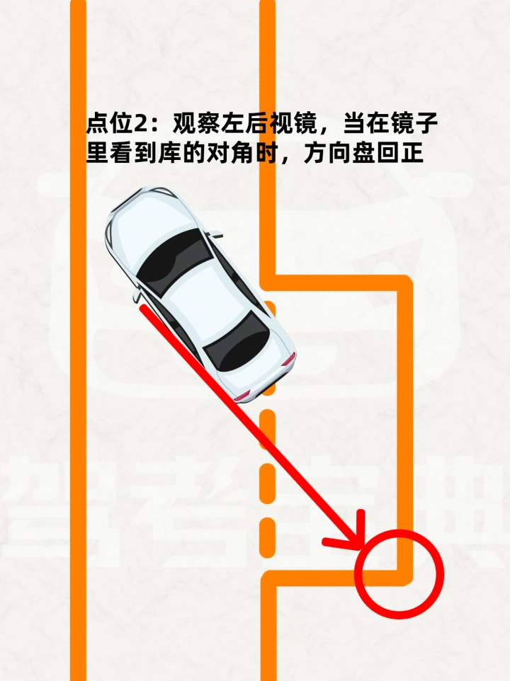

          点位2:观察左后视镜,当在镜子里看到库的对角时,方向盘回正

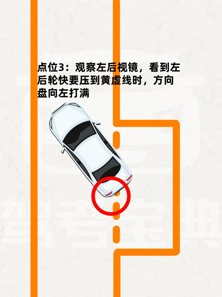

          点位3:观察左后视镜,看到左后轮快要压到黄虚线时,方向盘向左打满

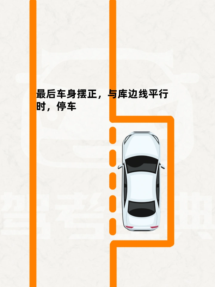

          最后车身摆正,与库边线平行时,停车
