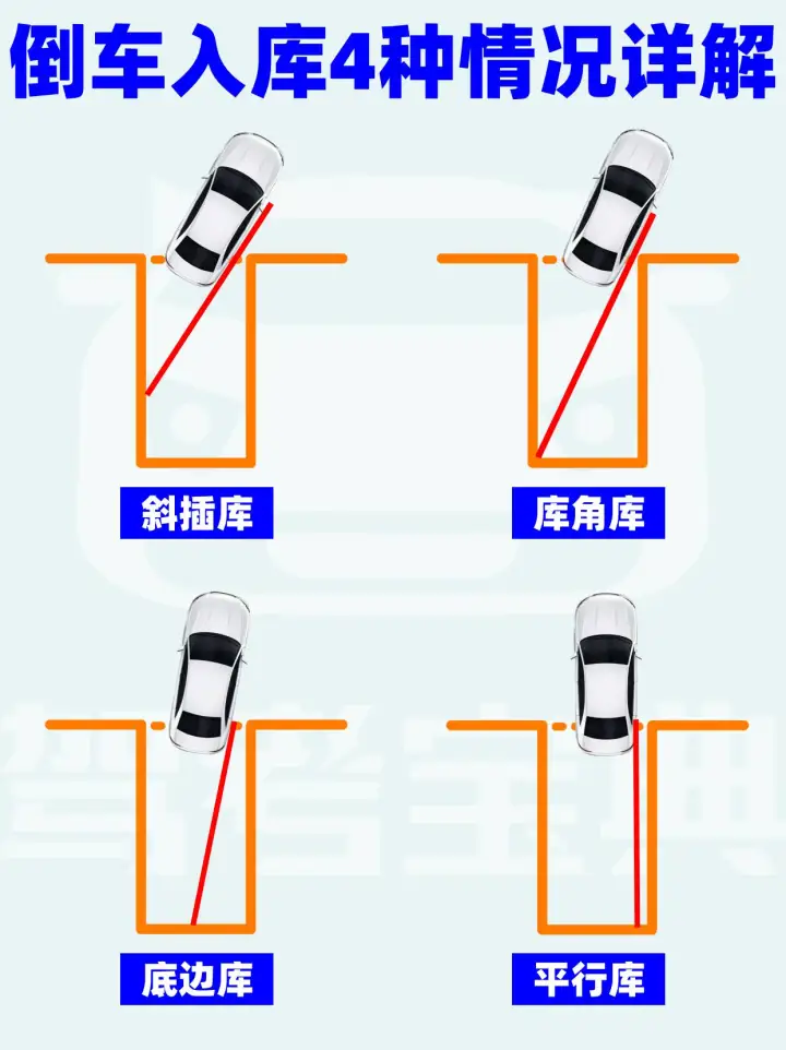

          有很多学员说倒车入库车总是歪的,怎么办?一般有4种情况,其实都有补救机会,一起来看看你属于那种情况:
          1️⃣斜插库:车尾正对左边线
          ①方向盘回正一圈,往后倒
          ②看右后视镜那,当在镜子里看到前门把手入库(到达黄虚线)时,方向盘向右打满,继续倒
          ③当车身和边线平行时,方向盘回正
          2️⃣库角库:车尾正对库角

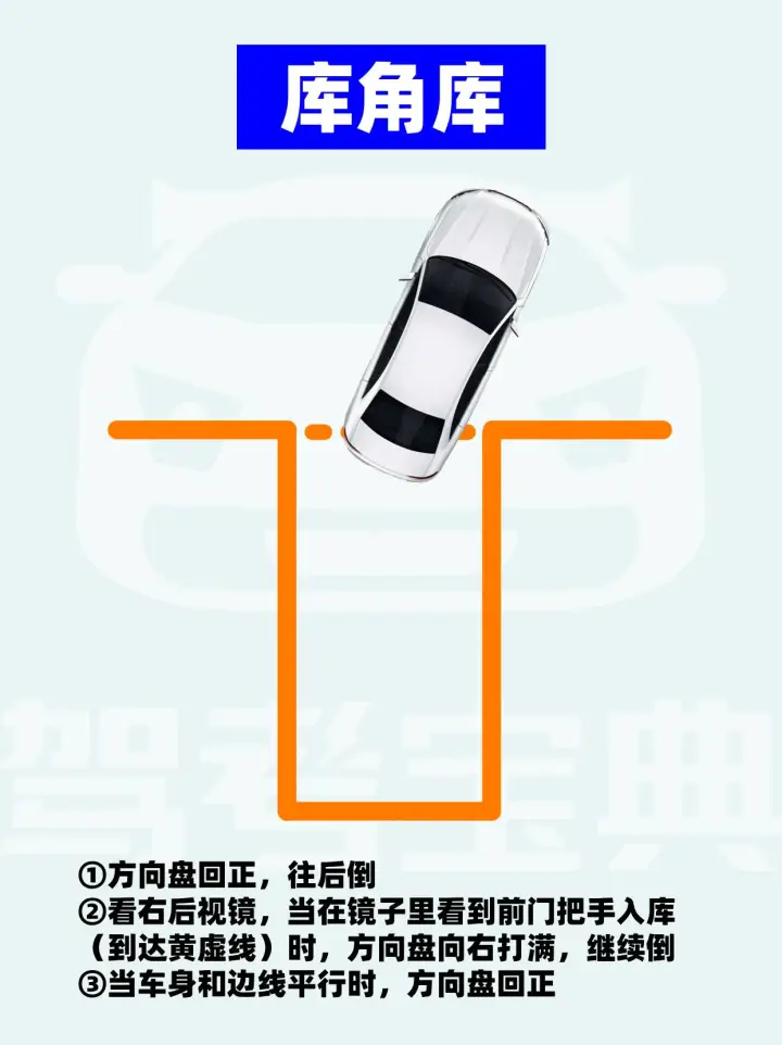

          ①方向盘回正,往后倒
          ②看右后视镜,当在镜子里看到前门把手入库(到达黄虚线)时,方向盘向右打满,继续倒
          ③当车身和边线平行时,方向盘回正

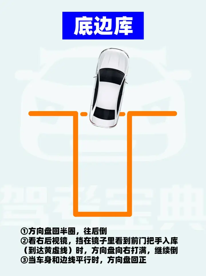

          3️⃣底边库:车尾斜对库内横线
          ①方向盘回半圈,往后倒
          ②看右后视镜,挡在镜子里看到前门把手入库(到达黄虚线)时,方向盘向右打满,继续倒
          ③当车身和边线平行时,方向盘回正

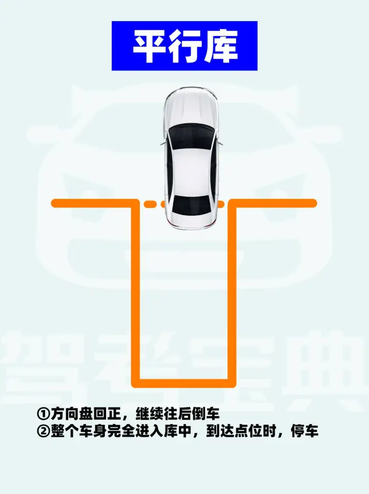

          4️⃣平行库:车尾正对库内横线
          ①方向盘回正,继续往后倒车
          ②整个车身完全进入库中,到达点位时,停车
          学科目二不能死记硬背点位,重要的是要理解。在考试前对考场的熟悉也很关键,别的可以自己跟着教练学,但是看考场我真的强烈建议你们买一个宝典的科二真实考场vip,在手机上就能全方位看考场地图、项目路线,还能不限次数模拟考试!主要是便宜!便宜!便宜!只需要几十块。如果有犹豫要不要出大几百模拟费的学员可以试试这个方法!
