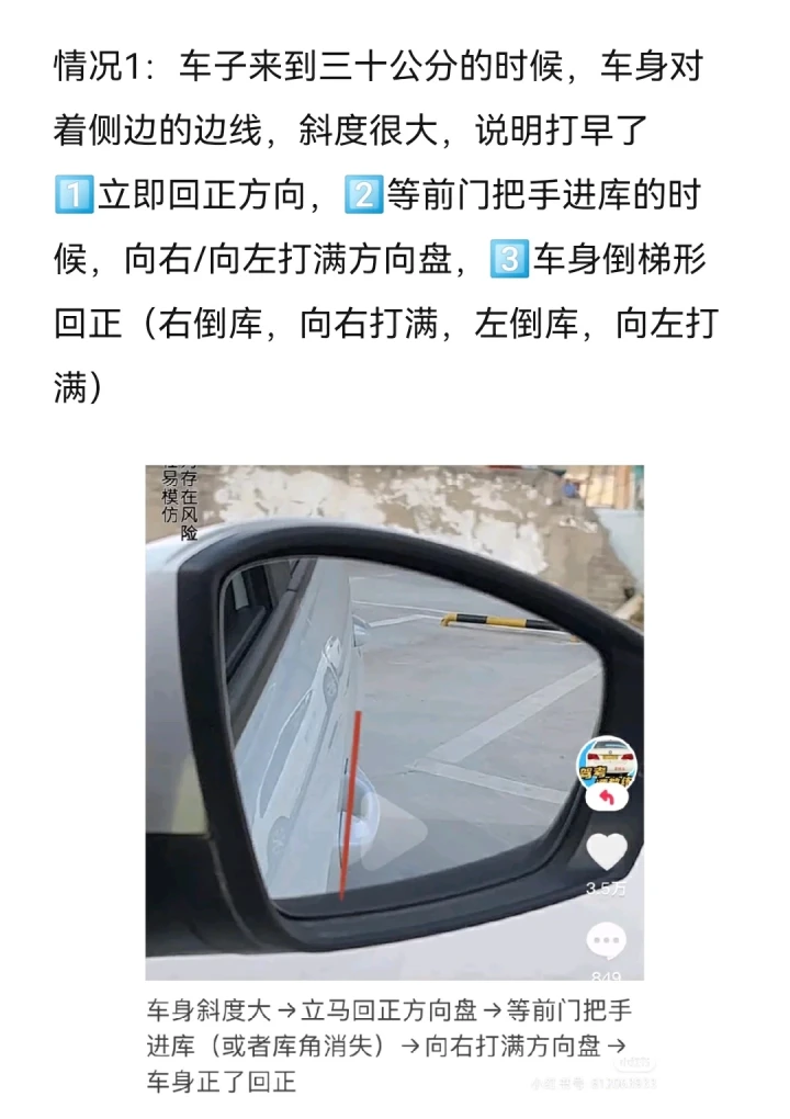

          -情况1️⃣:车子到30公分时,车身对着侧边的边线,斜度很大,说明打早了;立即回正方向,继续观察倒车那边的后视镜等前门把手进库的时候,向倒车的那边打满方向盘,车身倒梯形回正

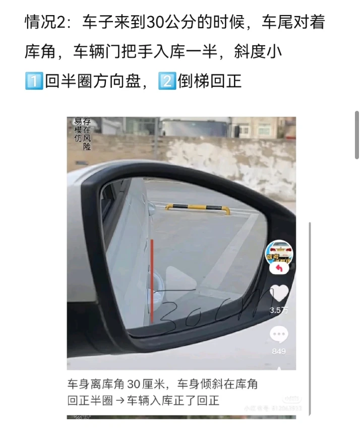

          .情况2️⃣:车子到30公分时,车尾对着库角,车辆门把手入库一半,斜度小,回半圈方向盘,倒梯回正

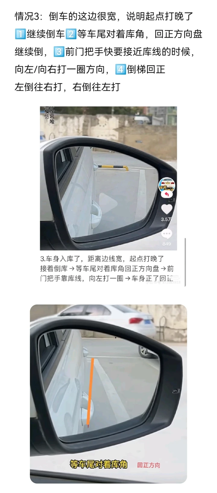

          .情况3️⃣:车子到30公分时,倒车方向的这边很宽,说明起点打晚了;继续倒车,等车尾对着库角,回正方向盘继续倒,前门把手快要接近库线的时候,向左/向右打一圈方向,倒梯回正

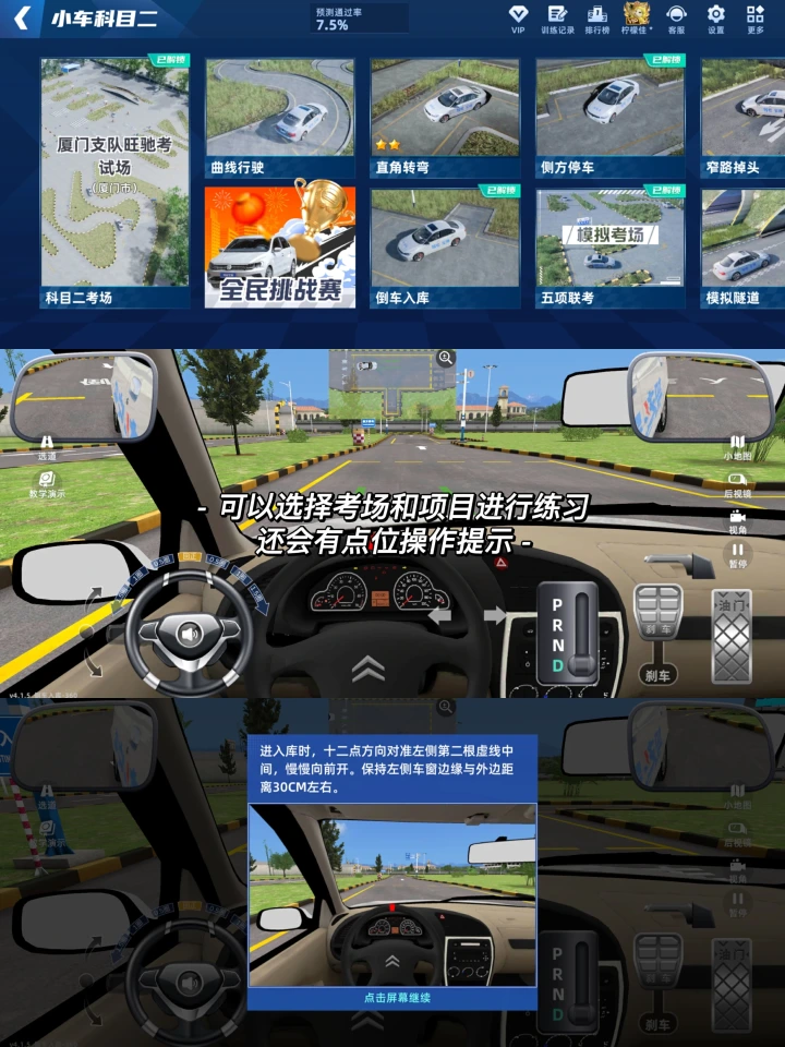

          -我平常在家或是排队练车,正常会用👋驾考宝典里面的科目二3D模拟来练车,去模拟不同情况要怎么处理,模拟时可以看到不同状态下车身和车库的状态,我有时能玩个2小时😂
          -而且这个3D模拟练车,还能选择真实考场,模拟真实的点位操作,从入场开始体验完整的考试流程,哈哈哈 ,之前和我一起练车的小哥哥小姐姐们都被我推了一遍~🌝
